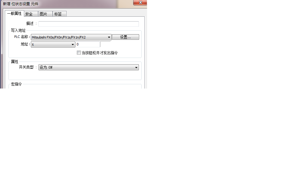

想让触摸屏来控制PLC输入点接通,譬如点触摸屏上一个位状态按钮,让PLC的X000有输入,怎么实现啊

无标题.png 是不是这样,
 楼主| 发表于 2012-11-1 00:14:49 | 显示全部楼层
我是这样试的,但是在屏上点了之后,PLC的X000端子并没有反应,是不是还要设置哪里啊?新手请教啊

发表于 2012-11-1 13:59:53 | 显示全部楼层
大家首先想想,输入点能控制吗?
我触控一下HMI,能够把外部输入的X点的线给接上?
HMI只能控制输出点或PLC的内部辅助触点;输入点只能显示对应的状态,目前接通还是断开;
发表于 2012-11-3 13:42:29 | 显示全部楼层
任何一款触摸屏,所能控制的,只能是PLC的内部的辅助继电器,是无法控制外围实际硬件接线输入的端子的。
发表于 2012-11-5 16:41:41 | 显示全部楼层
输入点先接一个内部节点再接逻辑,不就行了
