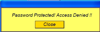

我做的密码登陆页面,设置了使用者权限,但是在离线模拟时 点击用户名时会弹出Password protected access denied这个是这吗回事  怎么做才能消除呢 使之正常输入

    用户名的属性里“安全”选项卡中“使用者权限”要设成无,您也可以参考一下这个程序
