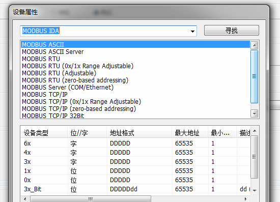

RTU和ASCII两种方式都支持。截图所示为触摸屏中内置的Modbus驱动程序:[img][/im 图片1.png g]

追问一下,如果我采用MODBUS协议让触摸屏与单片机通讯,那除了触摸屏,那另一个设备的设备属性里“PLC类型”该选什么?
发表于 2012-8-17 12:03:00 | 显示全部楼层
若想让HMI通过modbus连接单片机,前提需要单片机支持modbus协议(单片机中需要写modbus协议)。
然后在“PLC类型”选“modbus rtu”即可。
