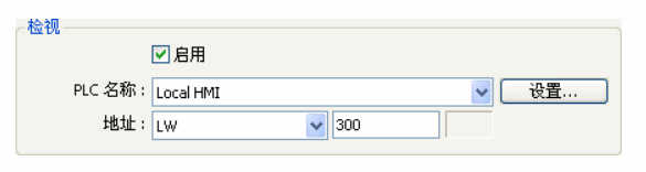

触摸屏趋势图里面“检视”是什么意思?
发表于 2012-7-26 21:57:09 | 显示全部楼层 |阅读模式
触摸屏趋势图里面“检视”是什么意思?
最好有例子说明 谢谢啦
发表于 2012-7-27 09:45:03 | 显示全部楼层

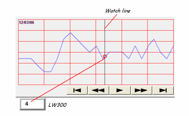

图片1.png 图片2.png 使用“检视”功能可以在触控生成的趋势图时在触控处产生标记符号,并把该位置的资料取样值传送到指定的寄存器中。具体使用方法可参考EB8000使用手册215页,官网上有下载。
