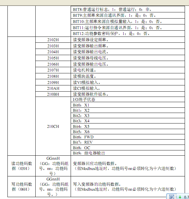

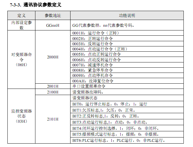

急求:TK6070ih与信捷VB5变频器的通讯例子或请版主帮忙看一下,这是信捷的通讯参数定义 QQ截图20120616223022.png QQ截图20120616222753.png
请问要如何转换成威纶的地址。

地址是16进制的,你可以用计算器转换成10进制的,然后地址再加1
2102H=8450,加1后成8451为触摸屏上写的地址。
