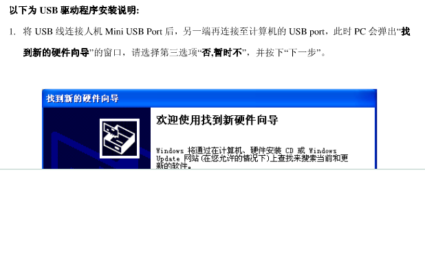

连接好USB port  与计算机 port,这个页面根本不会自动弹出来,进行不了下一步。求救各位大侠怎么处理
 楼主| 发表于 2012-6-4 20:36:19 | 显示全部楼层
没有向导,“找到新的硬件”的对话框,怎样进行下一步安装啊,导致与电脑无法通讯。求救!!

发表于 2012-6-5 10:35:57 | 显示全部楼层
右击 “我的电脑”或“计算机”选择“管理”——“设备管理器” 看里面是否有weintek HMI 的设备,如果看图表是否是问号或者叹号,如果是问号点击右键,选择更新驱动程序进行驱动安装。

发表于 2012-6-6 09:39:28 | 显示全部楼层
是连接触摸屏的mini USB接口,不是大的USB接口。

发表于 2012-6-11 14:03:39 | 显示全部楼层
连接电脑下载用miniUSB接口,大的USB接口是U盘或者键盘鼠标的。
