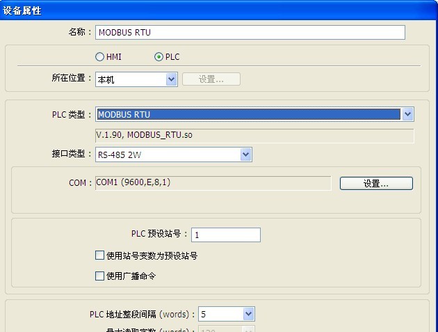

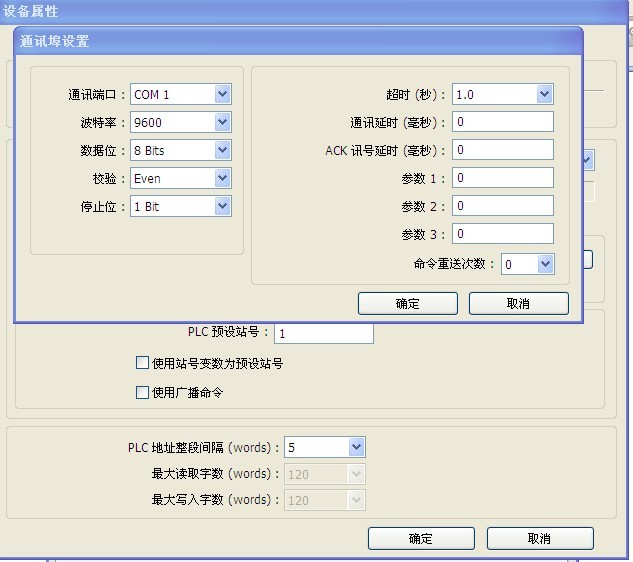

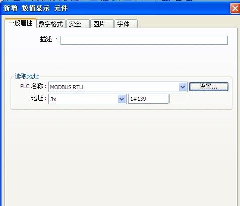

weinview(威纶通)人机界面(HMI)与FY800-701000,MODBUS RTU通信,为什么连接不上,FY800-701000  的DX-对HMI的1  DX+对HMI2,是否哪里有错?请管理员指点。。。。。

你那个接口类型应该选RS232吧
发表于 2012-4-23 09:56:37 | 显示全部楼层
上网找了下没有找到这个仪表的说明书,应该是你的通信参数不正确,还有站号也确认下,很多仪表都是用无校验。
 楼主| 发表于 2012-4-24 21:01:59 | 显示全部楼层
回复 3# mogoo
    已搞定,是地址错了
