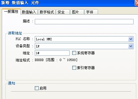

 楼主| 发表于 2012-3-7 19:08:27 | 显示全部楼层
回复 2# mogoo
    未命名.jpg 是这样吗?管理员

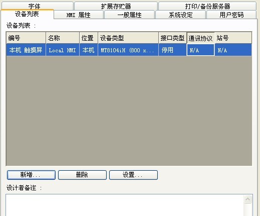

 楼主| 发表于 2012-3-7 19:12:09 | 显示全部楼层
回复 3# zsptm
    未命名.jpg 管理员这要怎么设置?有没有教程可以发一个给我?谢谢    1023243595@qq.com
