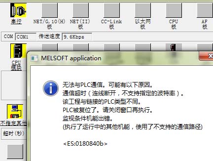

MT6056i和FX1N不能穿透
发表于 2011-12-13 13:57:30 | 显示全部楼层 |阅读模式

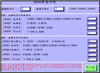

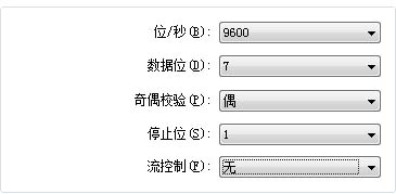

电脑与屏的线按2-4,3-6,5-5的方式自制,235端接电脑com1,465端接屏的com2,

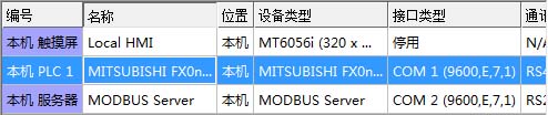

屏的com1 485-4W端接到FX1N
其它正常 ,就是不能穿透通迅
发表于 2011-12-13 13:58:39 | 显示全部楼层
6056i不能穿透,6056只有一个串口,你可以使用MT6070
