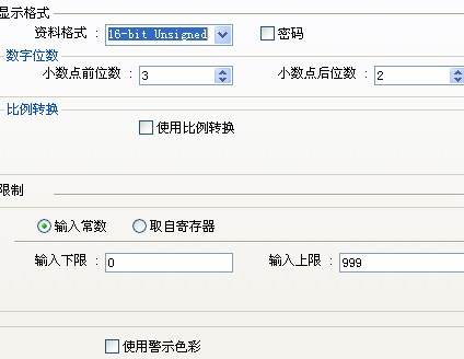

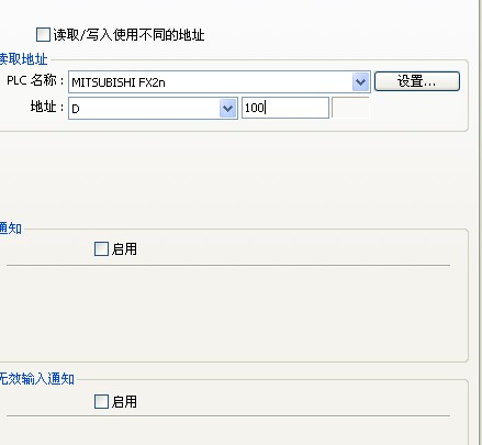

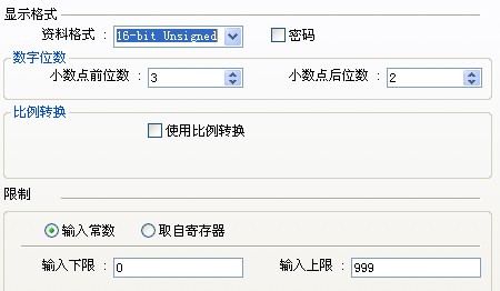

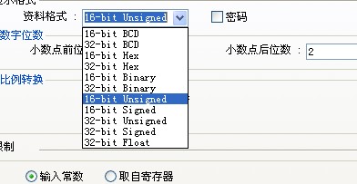

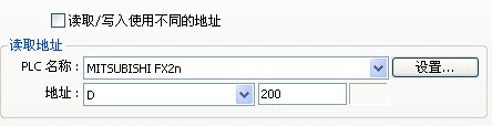

 楼主| 发表于 2011-12-6 18:03:31 | 显示全部楼层
上图     你再看看     是我哪里设置错误了
 楼主| 发表于 2011-12-6 18:06:35 | 显示全部楼层
回复 2# mogoo
    我上图了  你再看看哪里有错误的  谢谢
发表于 2011-12-13 12:19:40 | 显示全部楼层
这样是正确的,你如果希望检测到的数据也有小数的话数字格式使用最下面的32-bit float
