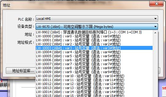

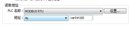

发表于 2011-9-1 09:08:58 | 显示全部楼层
您可以把地址前面的账号改成var0使用账号变量。
通过改变地址变量的值来改变变量。
