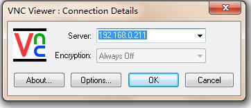

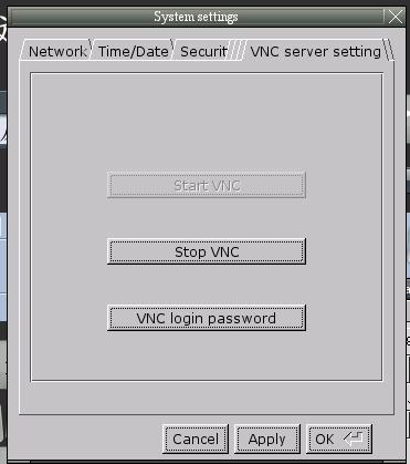

还有一个问题:原来的使用说明书里介绍了通过某种(JAVA?)浏览器和VNC远程查看HMI的画面的方法,现在找不到这个说明了,不知还是否可用?我主要是想是简单实现远程查看功能,当然“10远程监控和远程下载视频教程_EB8000”也很好。

你好,使用上述VNC输入外网IP即可访问,此时屏所致局域网要映射5900端口到HMI的IP地址。
发表于 2011-9-2 10:09:18 | 显示全部楼层
您使用的是什么型号的触摸屏呢?必须使用8000系列的触摸屏才有这个功能。
然后使用VNC软件输入对应的IP地址就可以了
