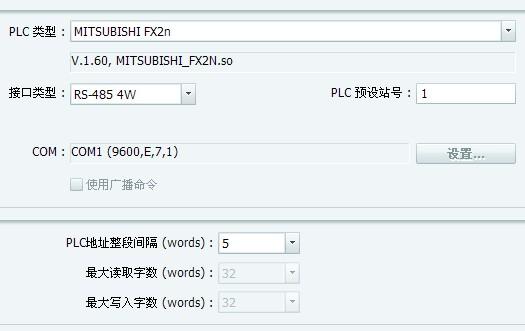

版主你好!请教一下,在系统参数里我设为MITSUBISHI FX2n,可还是与三菱FX2N PLC连不上,请问还有什么地方要设置吗?

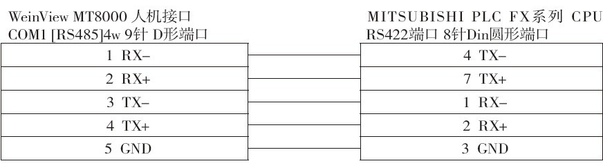

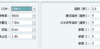

请检查你的PLC通讯参数设置跟你上图设置一样吗?
发表于 2011-7-18 10:41:58 | 显示全部楼层
将接口类型改为RS232试试看。

应该是用232的线去接485的接口。。。我也试过这样的问题。。。

我的是FX1N 与威纶通的MT6070IH联接的,设置的是9600,485\4W,7位,EVEN、1BIT。不知道和FX 2N是不是一样的,FX 3U好像是19600才行,没有证实过
