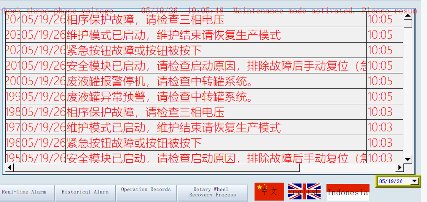

事件显示只能显示一种语言吗,如何显示三种语言

可以在事件登录的信息下,内容勾选使用文字库;再通过LW9134来切换语言。

其他地方都能切换语言显示,报警显示也可以切换语言,唯独这个事件显示一直没法切换语言显示
发表于 2026-5-20 14:52:03 | 显示全部楼层
按您描述,应该是非cMT系列触摸屏的事件显示,然后是历史模式,那是无法支持语言切换;即时模式可以。
如果想要历史报警切换语言,cMT系列触摸屏已支持。
