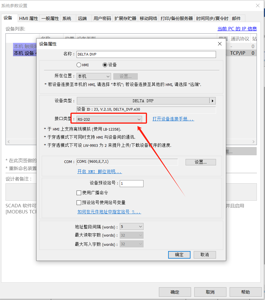

   需要台达DVP-SE2与MT6051iP通过以太网连接。 如图,设备类型选择DVP系列时,接口类型只能选择串口,选不了以太网,请问是我设备类型选错了还是DVP-SE2与MT6051iP不支持以太网连接?

我发现只要设备类型选择 DELTA-DVP  接口类型就无法选择以太网,
发表于 2026-4-30 16:02:32 | 显示全部楼层
            对的,这个驱动是适用于串口通讯的。您现在是台达DVP哪个系列?

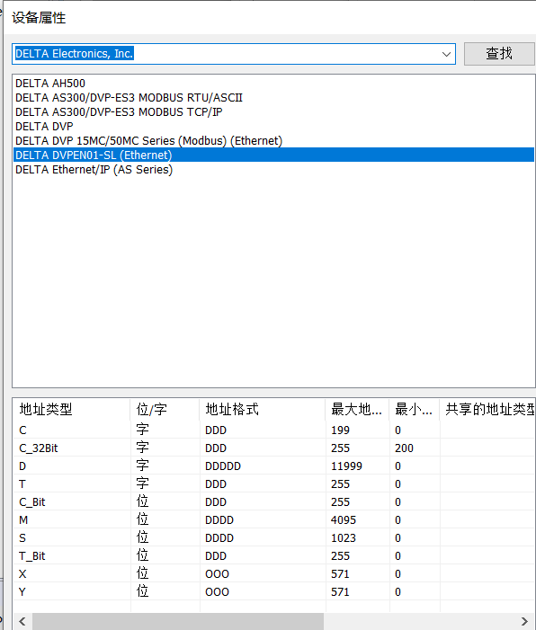

如题 是DVP-SE2   但是设备类型里面没有这个系列的的选项,以太网连接这个主机与屏,我应该选择哪一个类型?
