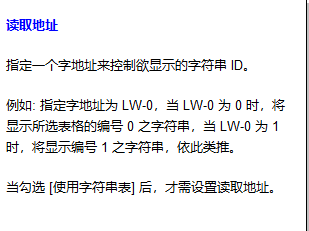

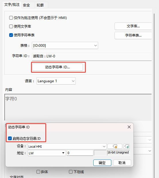

您好,可以使用动态字符串;
先在附图1编辑字串;再启用动态字符串功能,关联一个字地址控制切换,见附图2和3。
