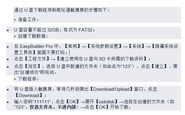

求助MT8106IQ系统设置条隐藏了不能设置IP
发表于 2026-2-2 10:55:45 | 显示全部楼层 |阅读模式
如题,连不上通讯不了,怎么解决,求个教程
发表于 2026-2-2 12:31:23 | 显示全部楼层
描述问题,建议可以通过U盘重下程序将系统设定列显示出来,再设置IP。
如果尝试此方法的话,步骤可以参考附图并且自己做好程序备份。
