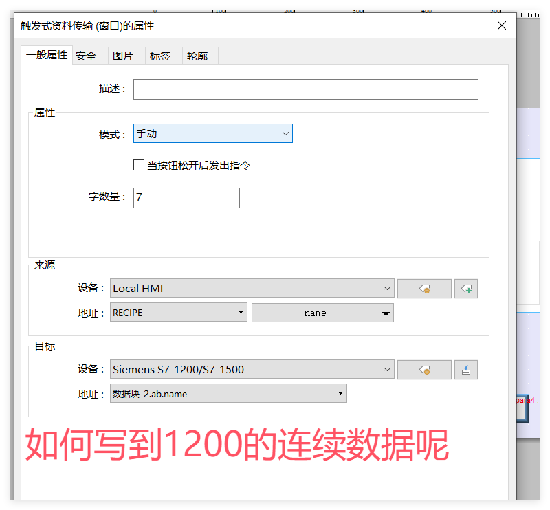

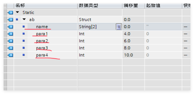

现在配方写在触摸屏寄存器LW0开始的7个寄存器,下到120PLC的连续7个寄存内,但是数据不对,请问哪里设置问题吗?请问大佬,指点下,感谢

我看了下两端的截图数量,建议我们触摸屏端的字数量填入12测试下效果。
