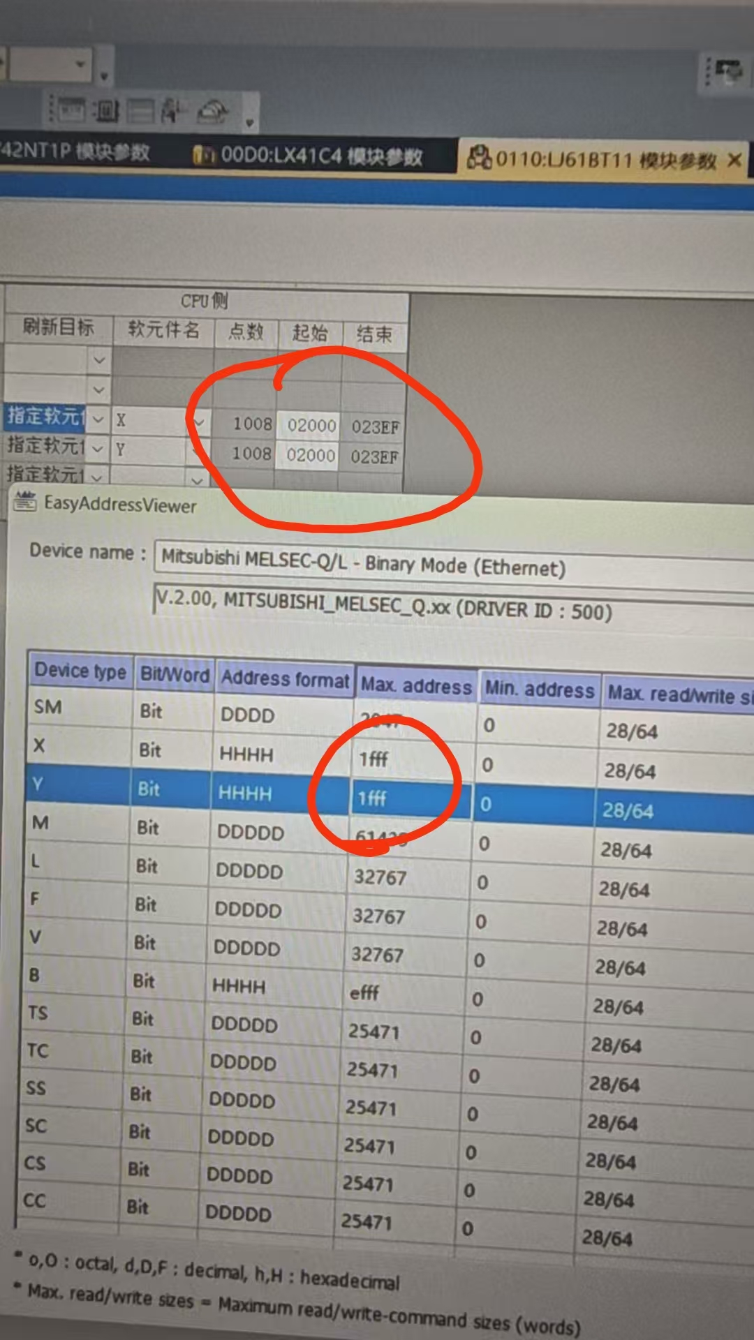

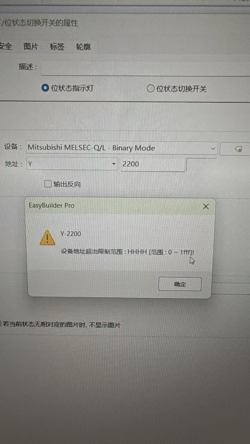

三菱L系列PLC,触摸屏型号cMT2169X,Y的最大范围仅到1fff,实际PLC有使用2000以上地址,屏幕端有办法解决吗 微信图片_20251127173100_29_101.jpg 微信图片_20251127173457_33_101.jpg
发表于 2025-12-8 16:43:26 | 显示全部楼层
这个触摸屏端不好解决,建议PLC端地址中转下。
