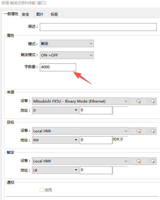

关于触发式资料传输4000个字时触发元件需保持ON多长时间
发表于 2025-10-14 08:29:57 | 显示全部楼层 |阅读模式
有没有关于这个字数量较多的说明?谢谢

此参数主要和PLC的通讯状态关联密切
一次传输4000个数量有些过多了 建议减少
确有需要 可以实际看下效果先

好的,试过了,要10秒多这样
