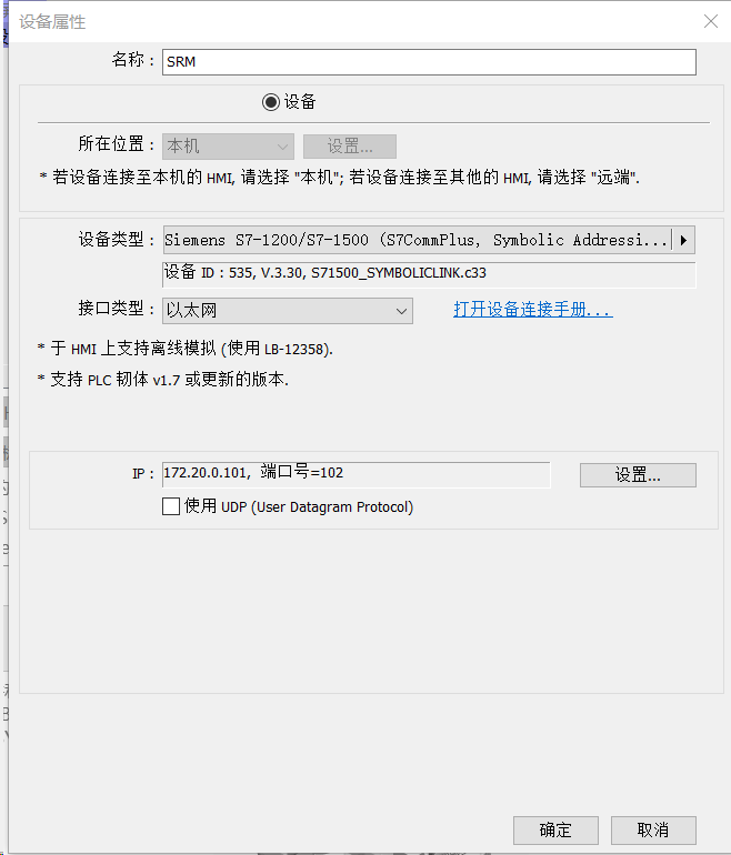

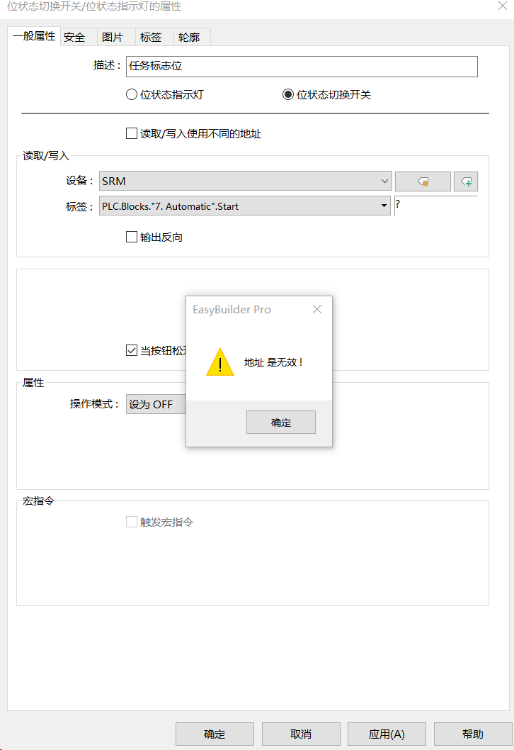

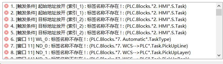

我在用CMT2079X触摸屏和PLCSIM Advanced V7.0仿真通讯,实际PLC是ET200SP,原本触摸屏是用绝对寻址做的,我想改成S7CommPlus协议做标签寻址的,但是怎么弄编译后都会显示标签名称不存在,然后点进错误修改又显示地址无效。如果我随便建个小程序再按同样操作建立触摸屏是不会报错的。问题像是出在我们使用的既有程序上,哪怕新建的屏只导入一个变量进来也不行,我看了设置该设置的也设置了,还可能是什么原因呢
