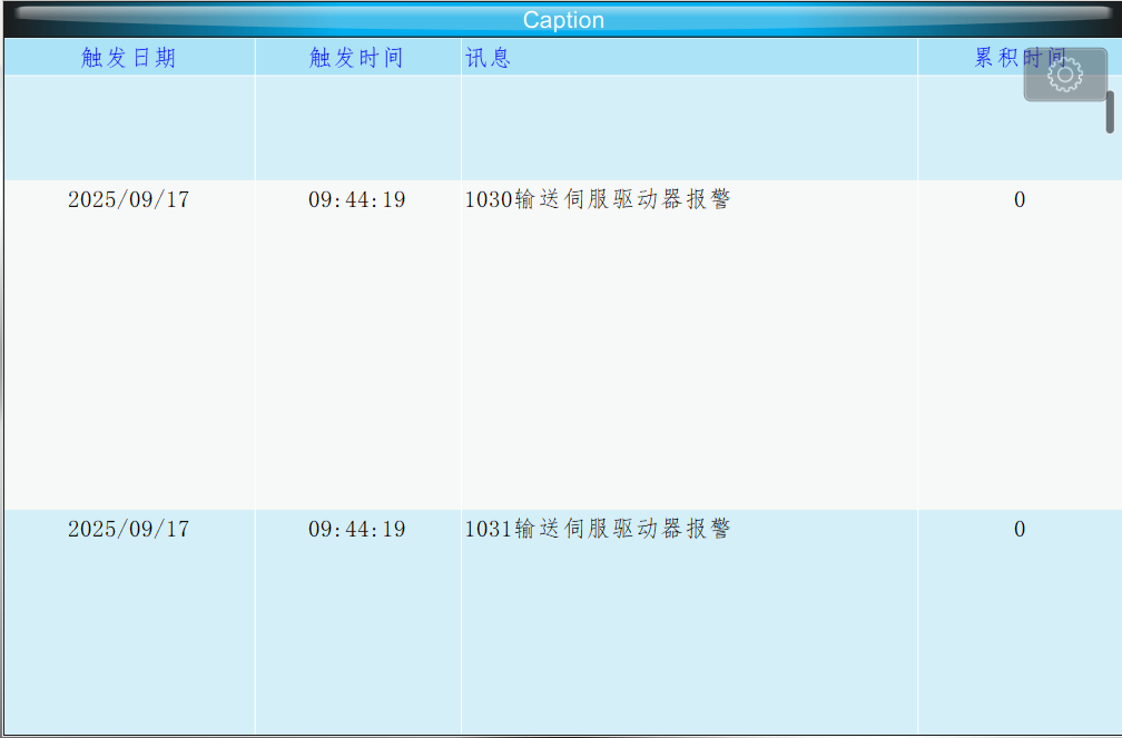

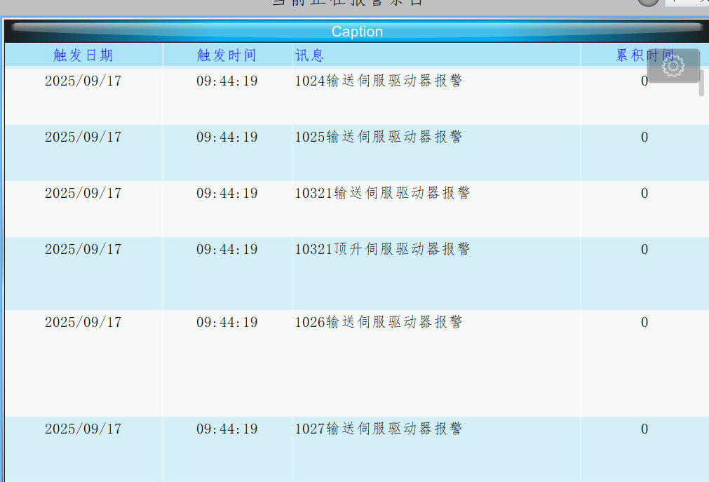

为什么报警显示条目越来越宽了呢

 楼主| 发表于 2025-9-18 08:39:49 | 显示全部楼层
weinview 发表于 2025-9-17 11:36
有关您反馈的报警的2个问题  需要结合下您的程序具体看下。
请将您的信息:贵姓  单位名称(含区域)  ...
我大概找到原因了,是建立事件复制粘贴的时候它不知道怎么的多了很多换行符,导致下面有很多空的地方,所以才会这么宽;至于不显示报警我把触摸屏里的事件记录清除掉了就好了,不知道是不是内存占满了
           对的,首次出现变宽常见原因是此项。开始我理解成,同条报警信息在屏上越变越宽了。
