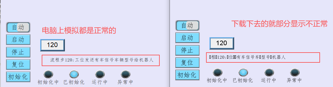

西门子PLC,采用wstring,unicode,有些字能显示,有些字不能显示,请教下是哪里的问题的?

可以在字体中使用“Driod Sans Fallback”看下显示情况。

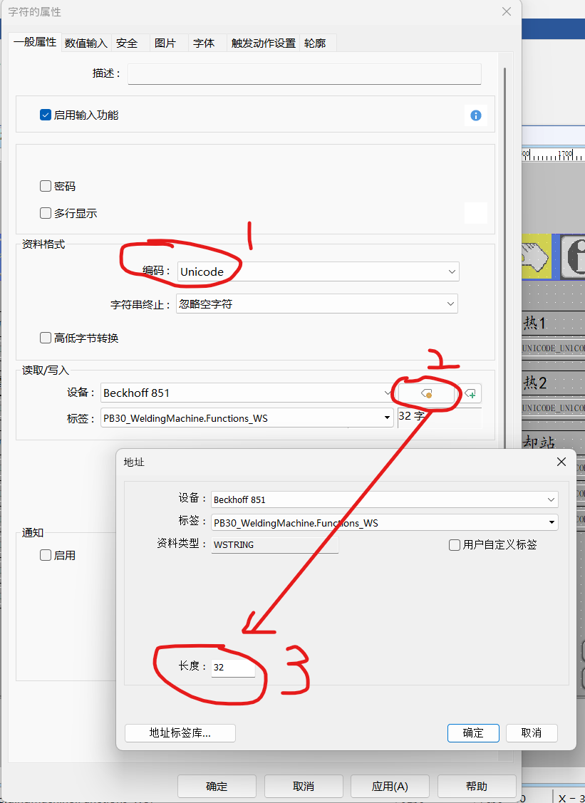

发表于 2025-10-28 17:18:33 | 显示全部楼层
按照以下试试,字长度根据你需要实际显示的字数
