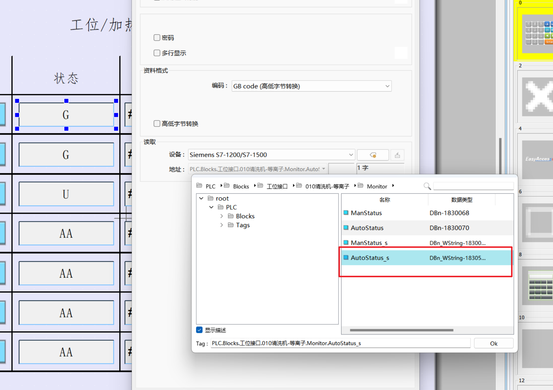

如下图,使用输入/输出元件,四种编码都试过了,中文显示出来都是乱码。。。请问下,这个要怎么配置/处理?谢谢~

用Unicode试试,西门子wstring好像是Unicode的
发表于 2025-9-11 09:36:34 | 显示全部楼层
试试在字体中使用“Driod Sans Fallback”看下显示情况。
