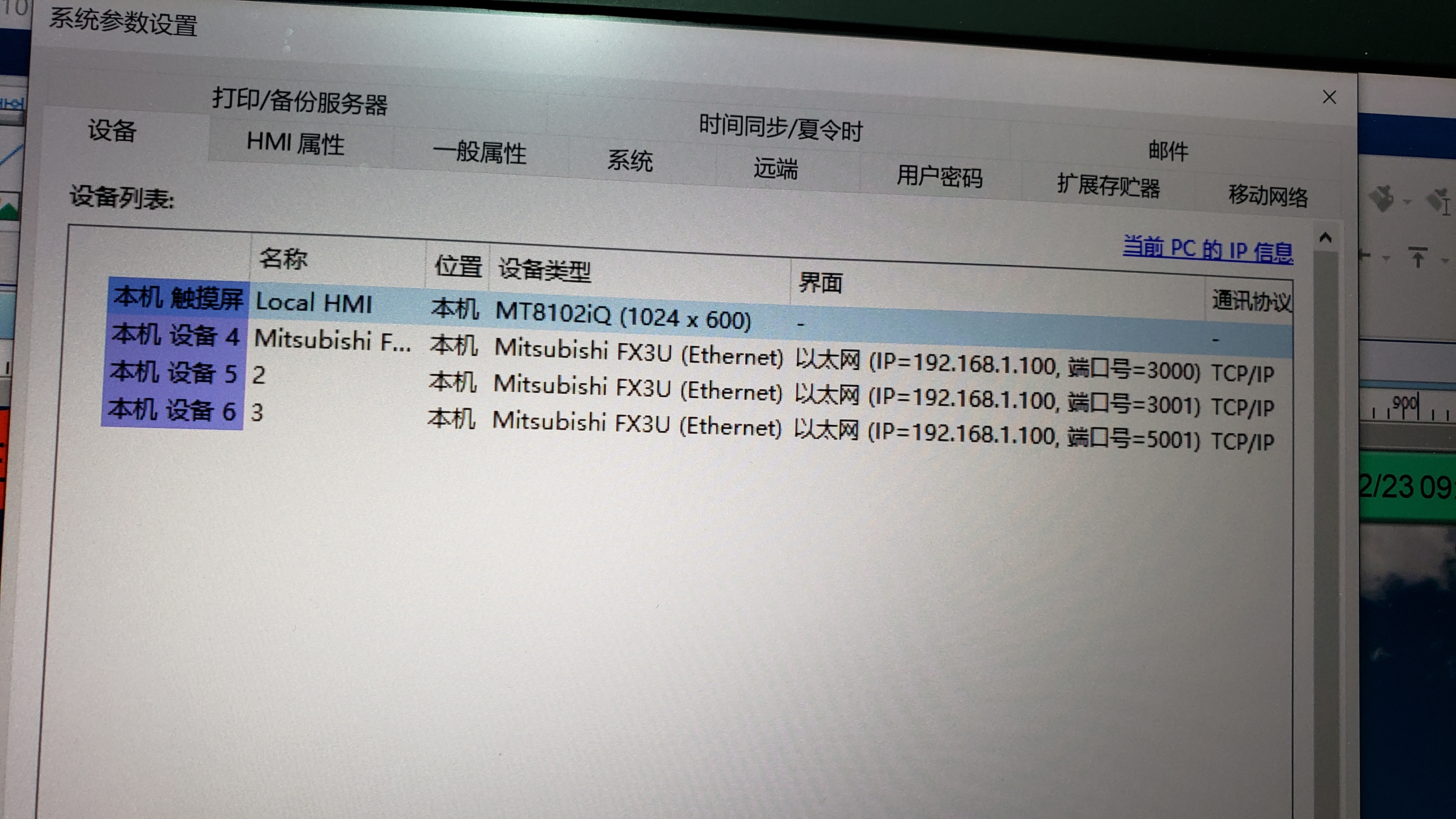

 楼主| 发表于 2023-3-2 09:58:24 | 显示全部楼层
这样设置对吗?
发表于 2023-3-2 10:50:49 | 显示全部楼层
不正确;每台屏都添加一个本机PLC。
发表于 2023-3-2 14:40:55 | 显示全部楼层
IP地址和端口号不能重复就行啦
发表于 2023-3-2 15:44:09 | 显示全部楼层
对的,IP地址一定要区分(在一个网域,不重复)
端口号是否区分看PLC端要求
