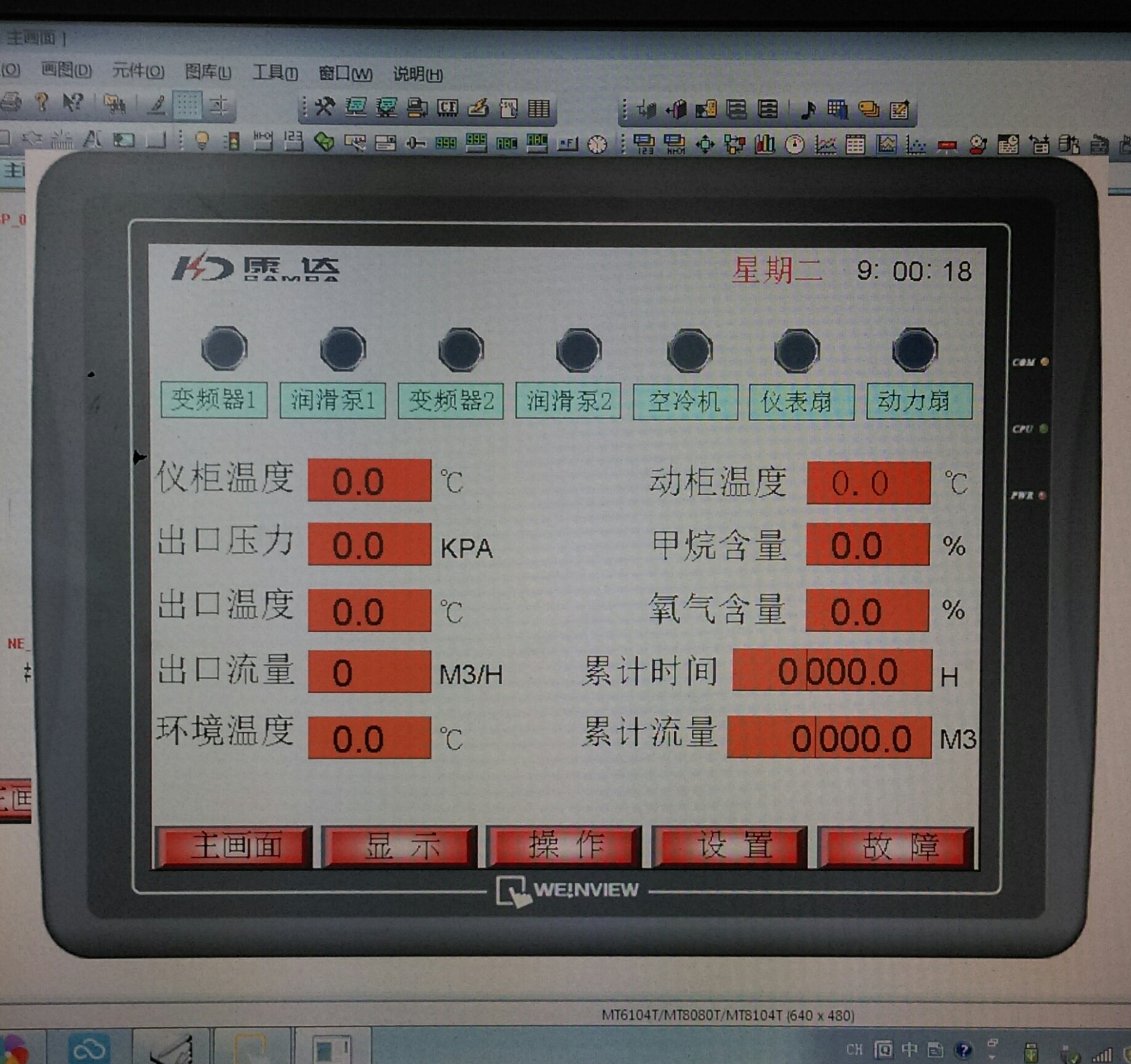

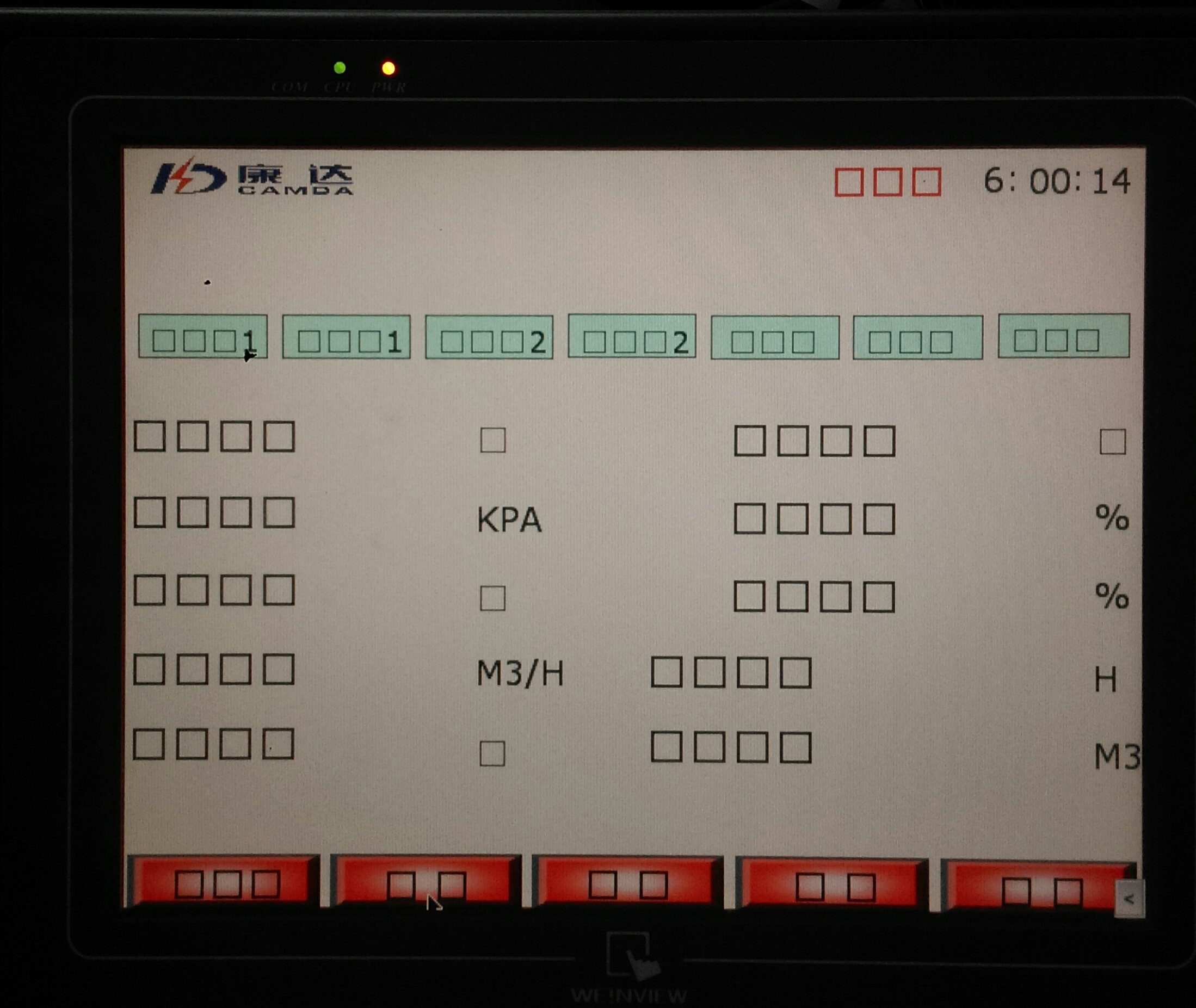

向您请教:用U盘从一台旧MT6104TV触摸屏上载程序后 ,用此U盘下载到一台新MT6104TV触摸屏后文字和按钮部分都是方框框。而用电脑模拟画面又是正常。如何处理?谢谢!
 楼主| 发表于 2016-7-19 09:45:32 | 显示全部楼层
图片见附件。
电脑模拟的
电脑模拟的
触摸屏的画面
触摸屏的画面

您好  导致这个现象的本质原因是中文字体未建立好
与您核实:是直接通过U盘从旧屏上传程序,直接下载到新屏,中间没有经过电脑,新屏中文显示方框吗?
如果是这样的步骤,请您将原始U盘上传文件以及您的相关联系信息:公司名称(包含所属地)贵姓 以及联系方式发送至tech@weinview.cn,我司会有对应人员为您跟踪解决问题
