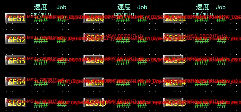

最新更新的EB8000里出现这样的问题,如图,看的眼花缭乱,请问怎么去掉这些红色的地址关联显示???
去除这些眼花缭乱的红色
去除这些眼花缭乱的红色
发表于 2015-10-10 15:07:36 | 显示全部楼层
在“选项”菜单栏上,“偏好设置”中,取消“显示元件ID”.
