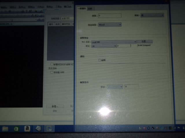

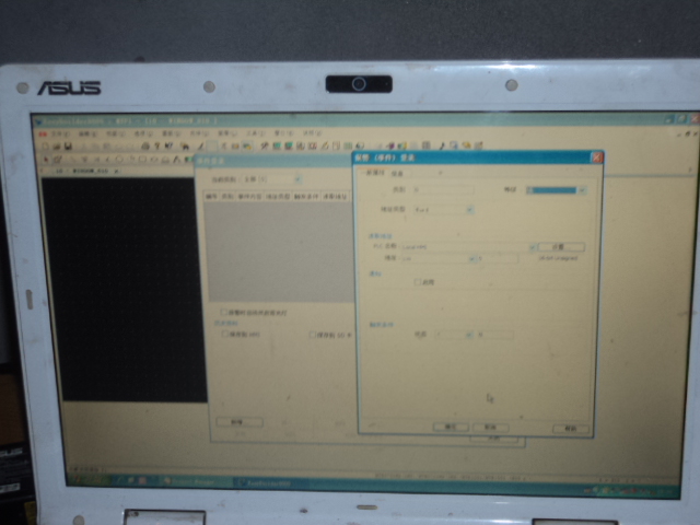

我也碰到了,用威伦软件编辑报警事件,碰到的怪事,一个是WIN 8.1操作系统,一个是WIN XP操作系统,XP操作系统中(报警事件登录页面)有确定/取消/帮助键,而WIN 8.1操作系统在此(报警事件登录页面)无确定/取消/帮助键,报警事件登录页面上下长了,底部的确定/取消/帮助键超出了页面,无法显示了,请教解决办法,谢谢大家,邮箱haianshuoyu@163.com
如第1个图,确认/取消/帮助键超出页面了,谁知道有啥办法解决。
 楼主| 发表于 2015-1-17 22:09:07 | 显示全部楼层
看图试试。
