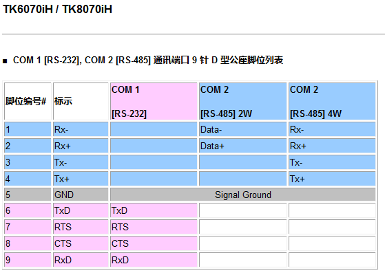

发表于 2015-4-17 09:41:43 | 显示全部楼层
楼主,你的错误显示是不是附图一所示:
如果是,则说明你在HMI与plc通信时,通信连接出现问题,希望你检查,下面附图二是TK6070IH的通信串口的引脚图,请核实。
