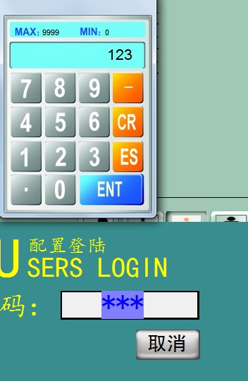

做了一个很小的登陆程序
从主界面      输入密码后         进入另外一个界面
该界面有一个返回主界面的按钮
返回主界面后想输入密码再此进入该界面
但是上次登录输入的密码已经在上面了
请问用什么方法可以让每次登录的时候密码先清空
不然这样的话密码记忆上次输入的内容   就起不到密码的作用了

 楼主| 发表于 2012-12-3 16:28:25 | 显示全部楼层
回复 2# liql0001
点上了之后   在此运行还是显示上次输入的密码
这个功能作用好像是  输入的时候用*号来代替输入的数字
我的意思是   再次登录的时候  密码输入框里面的  数字     清空
谢谢
发表于 2012-12-3 17:06:33 | 显示全部楼层
在编辑弹出的键盘里,数显部分也勾选密码。
发表于 2012-12-3 17:56:43 | 显示全部楼层
用户自动注销:位状态设置元件--开关类型--窗口关闭时设置为ON--地址:LB9050
