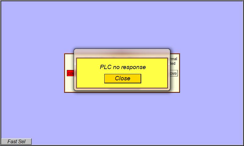

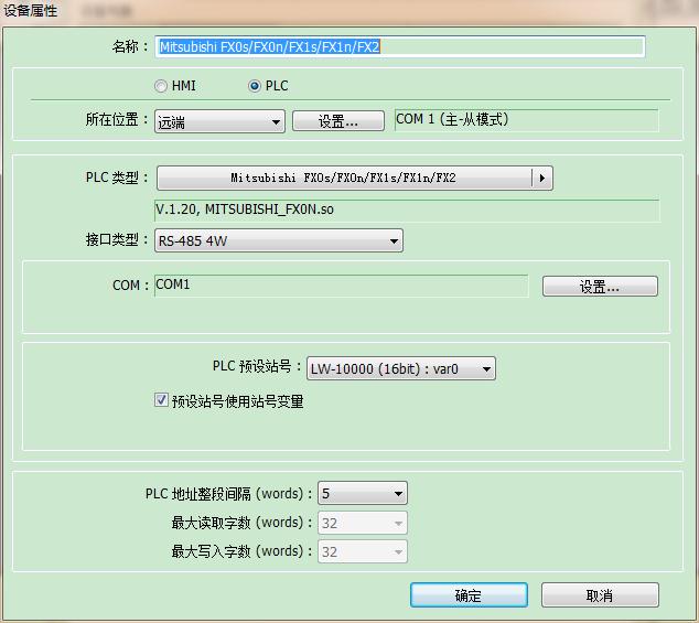

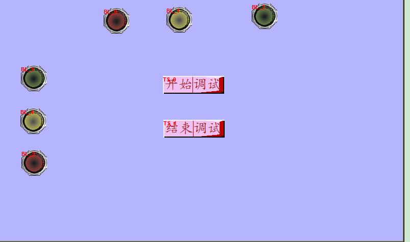

买来一块威纶通TK6070IK触摸屏进行调试,学习两天后做了个小程序实验一下
我做的是用PLC控制交通灯的小实验,PLC用的是三菱FX1s
编好程序,下载,连接PLC和触摸屏
参数设置.jpg 界面.jpg 参数设置和界面如图,
但是,调试的时候总是显示PLC通讯中断,如图所示
结果
结果
求高手知道,谢谢!!!
 楼主| 发表于 2012-11-3 13:52:34 | 显示全部楼层
木有人答复么?高手,你们在哪儿呢...
发表于 2012-11-3 21:31:26 | 显示全部楼层
PLC和触摸屏的连接线要正确,通信的参数也要选对才行
发表于 2012-11-3 22:19:10 | 显示全部楼层
PLC 端口设置和 MT一样吗?你可以去下个MT与PLC通信的例子看看,这里就有http://www.weinview.cn/download.php?sortserial=142
发表于 2012-11-4 17:07:31 | 显示全部楼层
先看一下屏的说明说明书,按照说明书检查一下com1的线路连接是否正确。第二步,再检查设置方面是否正确。
发表于 2012-11-5 12:15:15 | 显示全部楼层
设置本机PLC而非远端PLC。
 楼主| 发表于 2012-11-13 12:56:11 | 显示全部楼层
回复 6# weinview
    谢谢,此处已经改正,但仍然不通。谢谢你的回答.
 楼主| 发表于 2012-11-13 12:56:35 | 显示全部楼层
回复 3# 2002hnpan
    按说明做的参数
 楼主| 发表于 2012-11-13 12:58:09 | 显示全部楼层
我现在怀疑是不是线除了问题。触摸屏和PLC连接线是一头DB9,一头圆口422,直接接到PLC的编程口上了。

发表于 2012-11-14 23:49:47 | 显示全部楼层
问题已经解决。发现问题如下。
程程序的问题,在下已用屏幕跟plc亲测。与屏幕。plc。线。无关
解决方法如下
重置plc类型即可
发表于 2012-11-15 09:15:36 | 显示全部楼层
触摸屏型号是不是选成了MT6070IH.应该选择TK6070ih。
PLC设置为本机。
RS485 4W。
COM2   9600  E  7  1
 楼主| 发表于 2012-11-18 20:49:23 | 显示全部楼层
回复 12# yydlh
    谢谢高手指点,您说的正是问题症结所在,现问题已解决...
 楼主| 发表于 2012-11-18 20:53:14 | 显示全部楼层
谢谢各位高手指点,问题已经解决,是HMI属性设置错误,再次感谢各位的热心指导...
发表于 2012-11-19 14:15:34 | 显示全部楼层
TK6070通讯口COM1是RS232口,COM2才是RS485通讯口
