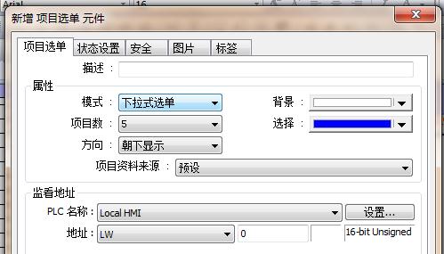

各位大师
请教一个问题:在EB6056中项目选单无件中怎 样将项目资料来源中预设资料数据传到PLC中??
比如项目数选5个,5个项目中的数值分别为1 /2/3/4/5
怎样将这些数据传到三菱的PLC中

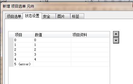

发表于 2011-9-1 10:47:04 | 显示全部楼层

如果我现在想把项目资料中的数据0传送到PLC的D100中要怎么做
 楼主| 发表于 2011-9-1 17:02:49 | 显示全部楼层
先谢谢您了
发表于 2011-9-2 09:55:15 | 显示全部楼层
项目选单中监看地址选择D100即可,对应选择数值是0的项目即传送数值0到D100.
