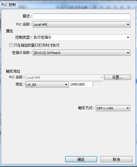

老师们好:我在新买来的MT8104IH里面出厂自带的图形拷贝了个模拟时钟到我的自编辑的一个工程图形里面使用,结果我模拟运行时,发现时钟快了一个小时,(其他时间显示是准确的) 钟.jpg 钟2.jpg 。而同个模拟时钟在出厂自带的程序运行则时间是准确的,请问我拷贝回来后还要修改什么吗?
发表于 2012-11-14 09:36:15 | 显示全部楼层
有宏指令[ID:012]OnTimer0
并添加下图的PLC控制:
